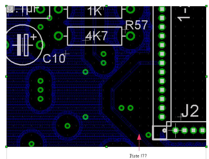

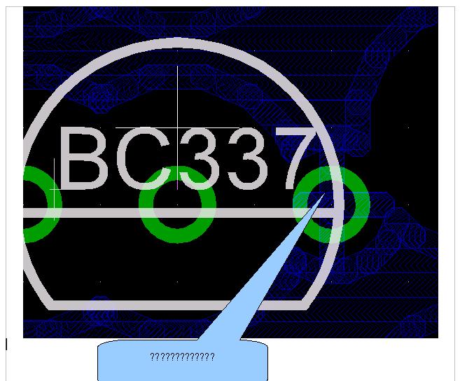

finalement jai pu faire mes deux plan de masses :-D
mais!
en regardant le routage de pret, jai constaté qu'il ya des piste sur le plan de masse
et que les pattes des composants reliés a gnd, sont sur certains non cablés
je vous joint le brd
merci pour toutes suggestion
PIC-B.brd
(133.37 Kio) Téléchargé 401 fois
la pin emmeteur qui est normalement a la masse

Message par KnightsOfTheRound »
je te rassure elles sont bien connecté a la masse.
En fait la connection s'effectue en interne de la board, toi tu ne veras qu'une pastille sur laquelle tu souderas tes composants.
Invité
Message par Invité »
et pour les pistes? sur le plan de masse ya moyen de s'en passer!
j'ai une autre question, je veut accompagner les ligne de data et clock par des lignes de masse! j'y arrive pas une idée?

Invité
c'est que lors du routage, ya des pistes qui apparaissent sur la couche du plan de masse!
