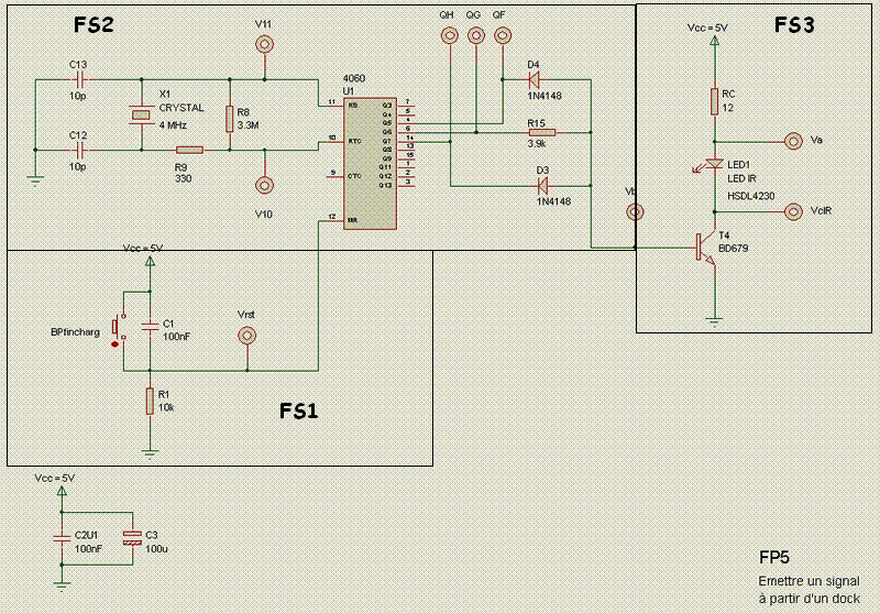

Bonjours bonjours,
J'ai ici un petit probleme
Je suis en terminale STI electronique et j'ai mon mini theme a faire...
Je doitle présenter Lundi et il neme manque plus que l'analyse structurel a faire dema carte...
Mais le truk c'est que je galaire...
J'ai compri le fonctionnement de la carte
Mais je ne sais pas du tout comment fonctionne un quartz ni quelle pourrait étre la fréquence en entrée du compteur...
Je galaire aussi avec le transistor
Le bouton améne un niveau haut sur le Reset qui met toutesles sortie du compteur a Zero et donc la LED IR ne clignote plus.
La fréquence de la LED est 1/8 de celle du Quartz et son courant est 8foies plus important queson courant nominale(pour avoir une meuilleur portée)
Donc si qqun pourrais au moin me donner des indications ou des formules ou m'explquer comment ça fonctionne car ça fait 2 ou 3joursque j'y réfléchit avec des potes de classe et on trouve pas...
Merci bocoup :lol: :roll:

La fréquence du quartz est de 4 MHz. Pour le reste je pense (mais la résolution n'est pas bonne) que la fréquence de la led sera de 1/64 de la fréquence du quartz. Il faut tracer les chronogrammes de Qh Qg et QF pour voir l'allure de Vt (les diodes servent à bloquer le transistor si QH et Qf sont à 0).
Pour le reste essaye le français la prochaine fois se sera plus facile à comprendre.

Et donc là pour le transistor il fonctionne en quel régime?
les deux diodes D4 et D3 ne servent pas a écréter le signal?
Il y aurais pas un moyen de calculer la fréquence à la LED1?
La fréquence en V10 et V11 est la mm?
J'ai pas d'image avec une meuilleur resolution
Et pour l'orthographe je fait de mon mieu dsl

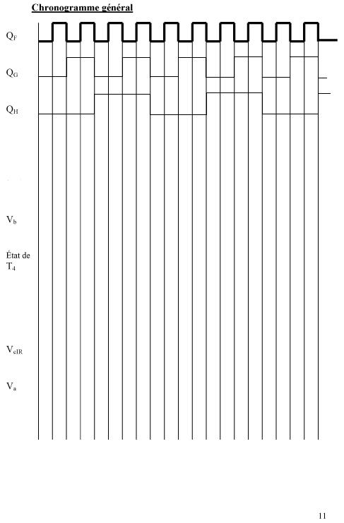

ça donne qqchause comme ça les cronos?
Pour Vb on fait comment?On additione les fréquences?
Et puis pour le transistor ça reste un mister pour moi...J'arrive pas a voir comment il fonctionne.

vincevg
Messages : 803
Localisation : SMalville
Message par vincevg »
Les diodes font un ET logique entre QF, QG et QH. Si il y a un NL0 sur l'une QF ou sur QH, la tension vbe est ramené à Vd (0,6 V) le transistor est alors bloqué. Pour le reste la saturation du transistor se calcul avec le célèbre IC=BIb.
