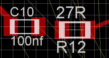

j'ai un problème dans board, lorsque je bouge les composants
ils " n'adèrent " pas à la grille.
donc je n'arrive plus à aligner les composants.(les nouveaux composants
eux, s'alignent correctement avec la grille)
j'ai du changer les paramêtres de la grid en cours
comment aligner mes "vieux" composant avec ceux que je vient de placer?

bonjour je ne comprends pas que veux tu dire par vieux composants ?
sous le shématic il faut une grille en pouce 0.1 au max et ensuite des sous multiple
le brd n'a pas ce souci personnellement je travaille en général en 1/10 mm
quelques fois je route avec la grille en 1/100mm

mes "vieux composants" sont les composants placé précédemment.
en exemple , le fichier avec 1 condo et la résistance que je ne peux mettre en face.
mes réglages shematic :0,1 inch et board 0,05 inch

c'est simple 0.05 inch ca fait combien en mm ?
0.05x25.4= 1.27mm c'est du routage grossier ca !
fait comme je t'ai dis 0.1 mm en brd quand tu fais un board tu mets ce que tu veux comme unité car ensuite c'est toi qui fabrique la carte si tu l'envoies chez un fabriquant t'inquiete il saura lire les mm...
dans le schématic c'est différent on est obligé de garder des sous multiples de inch pour que les nets accrochent les pins !
donc mon conseil 0.05 inch en schéma et 0.1 ou moins en brd...
pour le routage 5 mil en auto

pour faire coller les composants sur la grille de ton choix dans le schema ou le board tu reste appuyé sur ctrl et ensuite tu clique sur le composants, il va automatiquement se mettre sur la grille.
voila
