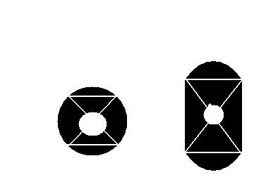

Voila je viens de faire mon typon, le seul probleme c'est qu'a l'impression mes pastilles ne sont pas "pleines"
que dois je faire pour avoir des pastilles pleines car ces pastilles ne sont pas pratiques du tout a souder.
merci de votre aide

Les pastilles sont diviséées en plusieurs morceaux comme sur le dessin, sur le typon la pastille en noir est coupé par des lignes blanches qui est genant pour la soudure.
Si vous pouvez m'aider a résoudre ce problème, cela m'aiderai grandement.

Si c'est les diagonales, ca ressemble au fichier de perçage qui a été superposé aux pastilles.
Peux tu nous donner plus de détails sur ta méthode pour imprimer : couches actives, exportation dans un certain format, gerber, etc ?

en fait j'ai fait mon routage apres j'ai selectionné les couches a imprimer doncle top, pads, vias, holes et drills
je viens d'essayer en enlevant le drill et ca marche.
je te remercie beaucoup pour ton aide c'etait super important pour moi
