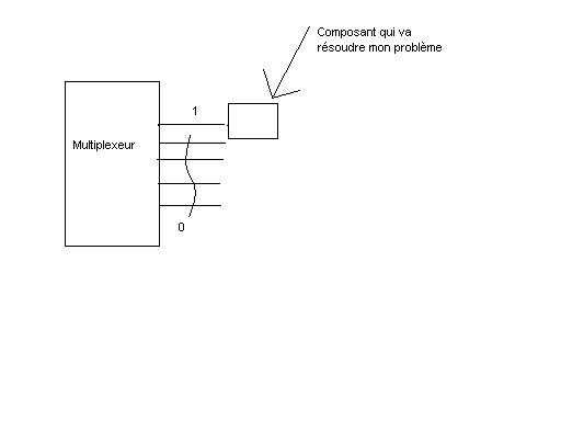

J'ai un soucis en faite mon atention été de créer une carte analogique, pour controler avec le port //, une cinquantaine de sorties. Bref, le problème c'est que je viens de me rendre compte que sur mes 50 sorties je vais pouvoir passer qu'une de mes sortie au niveau logique "1" à la fois !!
En faite ce que je voudrais réaliser c'est passer plusieurs sorties à 1, pour celà il faudrais qu'elle conserve le 1 logique appliqué précédament, lorsque j'active d'autre sorties avec mon multiplexeur!!
J'ai fait un pti schéma pour éclaircir mes éxplications.

Si j'ai bien compris ton problème, les bascules pourraient êtres la solution.
http://fr.wikipedia.org/wiki/Bascule
Avec des bascules D, tu utilises un bit de ton port que tu connectes à toutes les entrées (D) et tu conencte les sorties de ton multiplexeur aux signaux d'horloge.

J'avais pensé aux bascules, mais mes souvenirs été plutot loin sur à ce niveau.
Merci pour tes lumières sa devrais marcher comme je veux.

Je viens de voir en cherchant qu'il existe même des multiplexeur latch :-D encore mieux, mais le soucis s'est qu'a présent j'ai deux choix soit j'utilise mes multiplexeurs 4/16 avec des bascules latch derrière, soit je prend le double de multiplexeur 3/8 avec latch intégrer. Niveau routage je pense que la 2ème solution est la mieux ??
Je pense aussi :D
