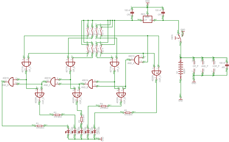

En fait, les resistances "ne sont utilisé que" par mesure de se curité :-D
En parallèle c'est comme ça :
Ok,c' est plus clair pour moi, merci :-D
Donc, maintenant, je pense que c'est bon, non ?
Non c'est une nécessité, à moins que ton but est de faire de la fumée.
Un condensateur par alim, donc il t'en manque encore 2
Sinon le reste m'a l'air d'aller.
