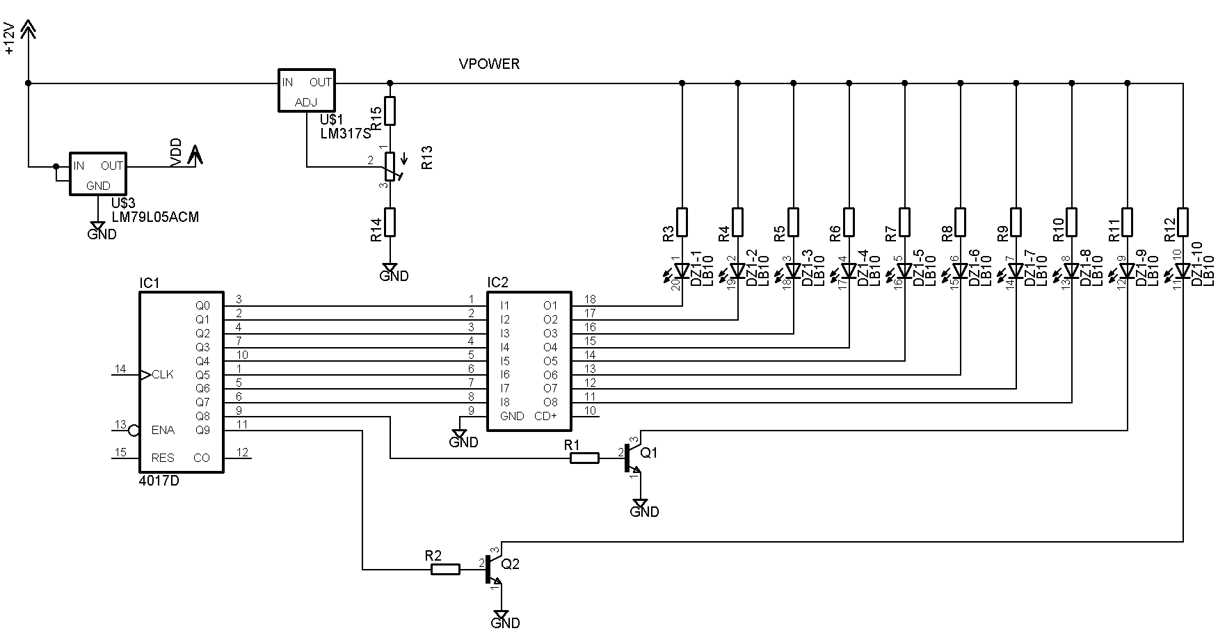

Merci de ta reponse ça m'aide beaucoup, mais voila j'ai un souci, regarde mon schema, je n'arrive pas a connecter les deux dérnières leds l9 et l10, comment faire ?
:wink:
Pour l'instant j'en est connecter que 8, le problème et que, si je connecte l9 et l10 avec l8 il risque de s'allumer tout les deux non ?

je veux bien mais je comprend pas vraiement ton schema. L'alim je comprend pas comment tu la brancher et impossible de lire les circuits que tu utilises ...
J'aurais plutot vu un truc du genre (ci dessous)
Je te fais grace des capa et des valeurs de composants, C'est juste pour te donner une idée du genre de schéma que j'aurais vu personnellement (mon IC2 est un ULN2803)
exemple schema
(7.92 Kio) Téléchargé 145 fois
