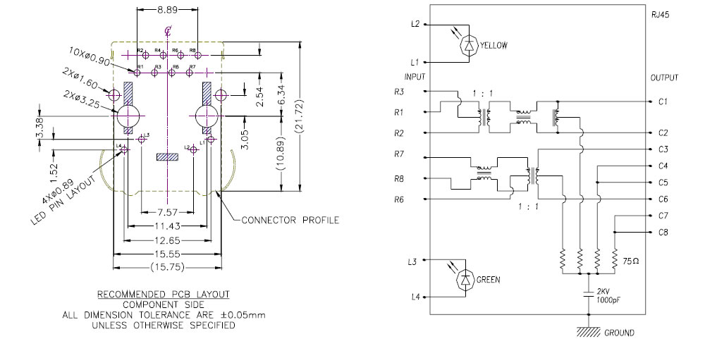

Bonjour à tous,
J'essaye de faire fonctionner une carte de développement, faite maison, pour un module Ethernet, le Charon 2.
Tout est ici : http://wiki.jelectronique.com/projets/c ... eloppement
Donc j'ai acheté un connecteur RJ45 intégrant un transformateur sous la référence LF1S022 et j'ai reçu un UBE RD1-1D5B1A1A.
Ca vous semble compatible ? (Les datasheets complets sont sur le wiki)
Autre question, est-ce que le transformateur dépend du chip utilisé ?
Une petite derniere, savez vous où trouver des transfos du type FB2022 hormis en chine ou aux US ?
merci d'avance

Ca y est, un technicien de lextronic m’a répondu, ils se sont trompés de référence et je dois leur renvoyer les 2 connecteurs, à mes frais bien sur ...
La suite d’ici une semaine quand j’aurai récupéré le bon connecteur
Moyen comme première expérience d'achat chez eux :?

Lextronic m'a envoyé le datasheet du nouveau connecteur que je devrais recevoir la semaine prochaine.
Et c'est toujours un connecteur qui n'est apparemment pas compatible avec celui affiché sur leur site. :roll:
Je retéléphone lundi pour leur dire que ce n'est pas la peine de me l'envoyer...
